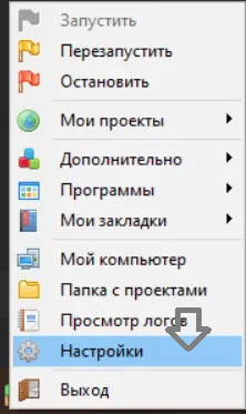

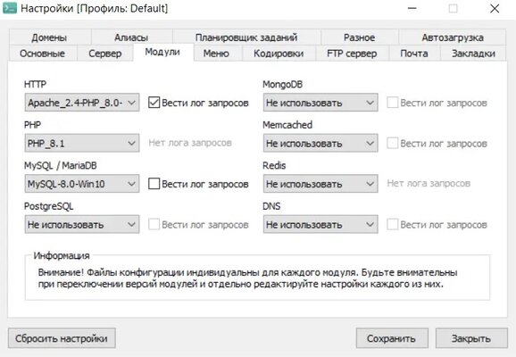

Настраиваем OSP панель (Open Server Panel)

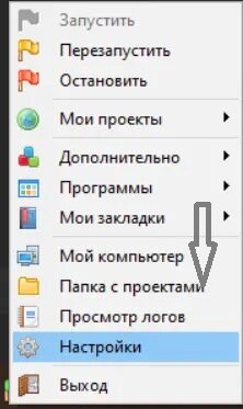

Заходим в настройки
Скриншот:
Ставим данные настройки

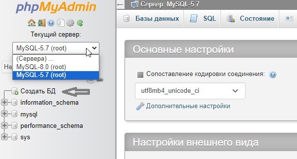

Теперь нужно создать Базу Данных:
По умолчанию логин Root пароль пустой его можно будет установить после того как вы освоите программу
Создавая базу данных вписываем название которое далее не сложно будет забыть и запоминаем его. После создания видим её слева в списке с остальными данными. Вкладку не закрываем.

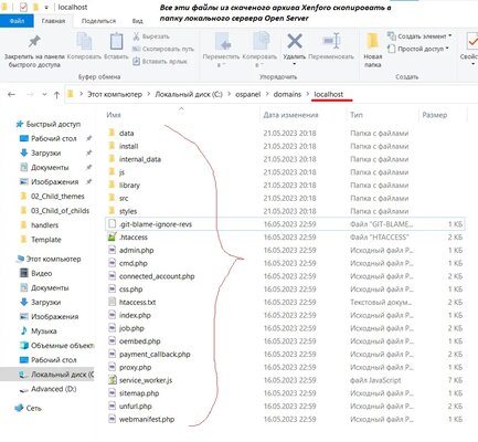

Скачиваем из начала статьи XenForo 2.2.13 или скачаиваем его с форума файлы в Zip архиве данной темы.
Распаковываем Zip архив на рабочий стол и копируем все файлы что в ней имеются в папку программы Open Server в C:\ospanel\domains\localhost
Это находится тут, чтобы было более понятно
Если более точно из папки upload все файлы переместить в текущую папку.

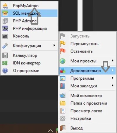

Включаем программу Open Server
7.jpg В правом нижнем окне компьютера появится зелёный флажок индикатор. Это означает что локальный сервер включён и работает без ошибок.
Теперь переходим на http://localhost либо жмём пункт что имеется в настройках
79.jpg и переходим на адрес сайта, кстати название папки перед установкой и будет локальным названием домена вашего форума. Если папку переименовать к примеру вместо localhost- TestSyte.ru или Lolz.biz домен будет именно таким и открываться он будет именно по этому адресу.

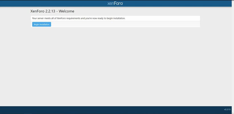

Будет такое:

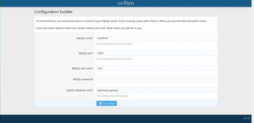

Нажимаем на "Begin installation"
В MySQL user name пишем root, в MySQL database name имя Базы Данных которую мы создали в админ панели до этого и не забыли!)

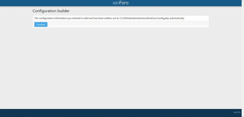

Нажимаем на "Save Config"
Нажимаем на "Continue"

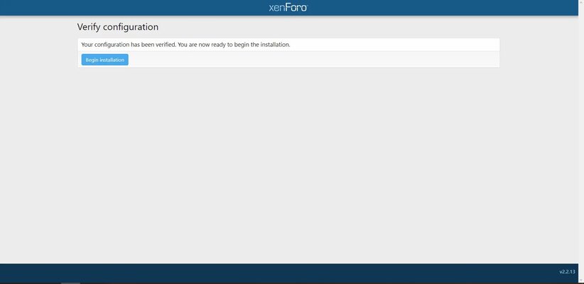

Если вы все сделали правильно, то будет такое:
Снова нажимаем на кнопку "Begin installation" и ожидаем установки.

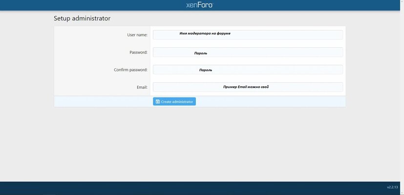

После успешной установки надо создать аккаунт администратора:
Вписываем данные и нажимаем на "Create administrator"

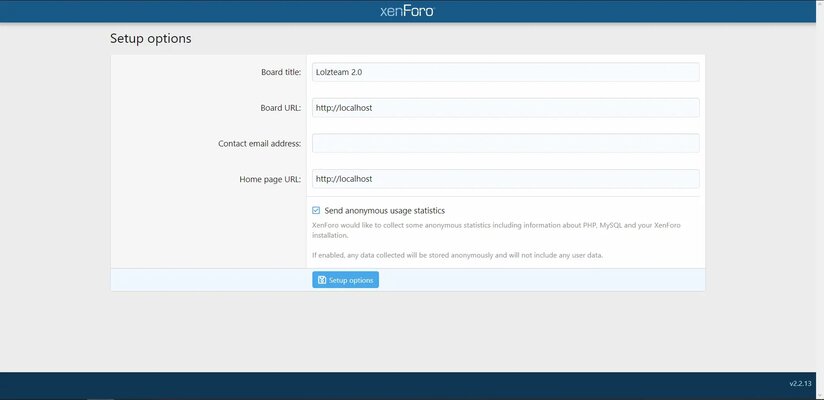

После вписываем название форума (Необязательно):
Нажимаем на "Setup Options"

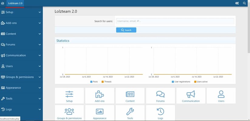

После полной установки нажимаем на "Enter your control panel"
Вписываем данные от аккаунта администратора:
Нажимаем на кнопку "Administator login"

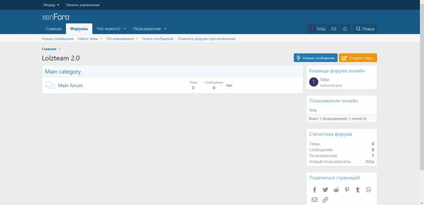

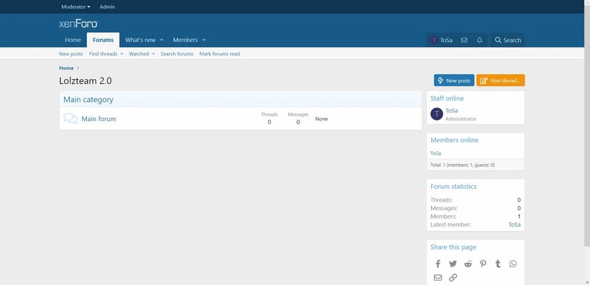

Если вы вошли, то поздравляю, вы только что установили XenForo на свой локальный сервер. Чтобы перейти на форум нажмите на название вашего форума в левом верхнем углу:

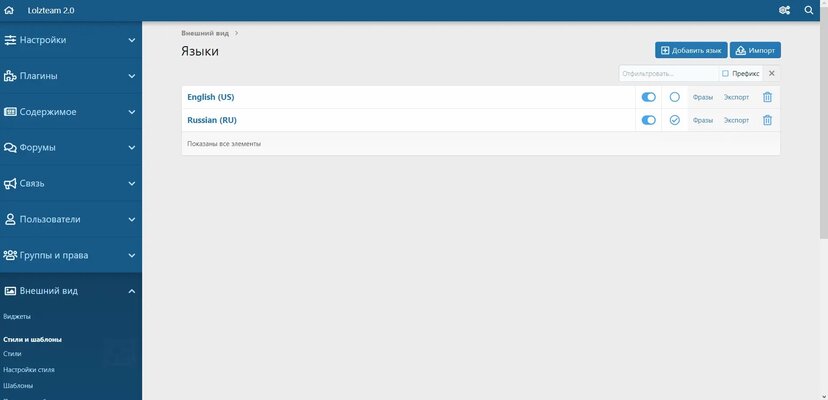

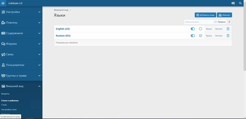

Далее ставим русификацию:

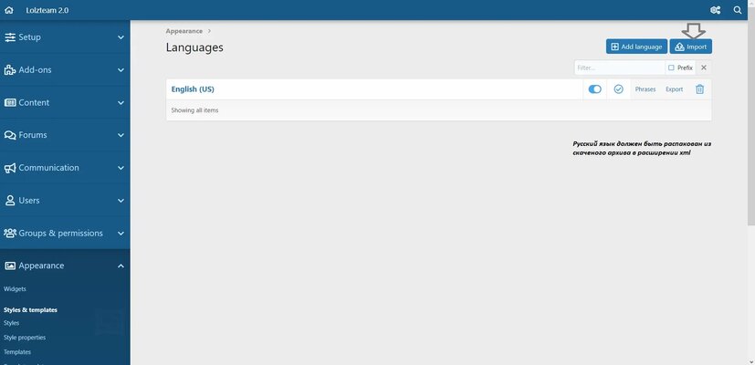

Чтобы поставить русификацию на наш форум, скачиваем ее по ссылке из начала статьи, затем переходим в Appearance -> Languages (http://localhost/admin.php?languages/ ):
Нажимаем на кнопку "Import":
В Import from uploaded XML file Выбираем XML-файл, который лежал в архиве с русификацией.
Снова нажимаем на "Import" и ожидаем пока все импортируется.
Напротив "Russian (RU)" ставим галочку:
Обновляем страницу и теперь у вас русский язык практически на всем форуме!

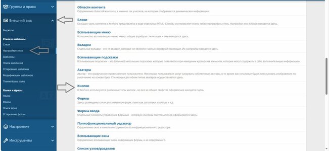

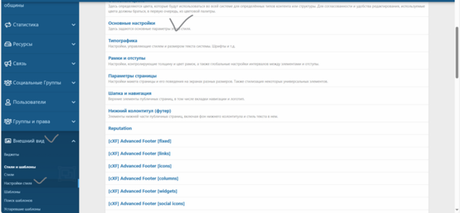

Цвета кнопок меняются в настройках админ панели:
Внешний вид->Настройки стиля->Кнопки

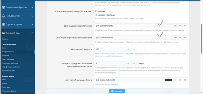

Жёлтый цвет полосы прокрутки меняем так же в настройках админ панели:

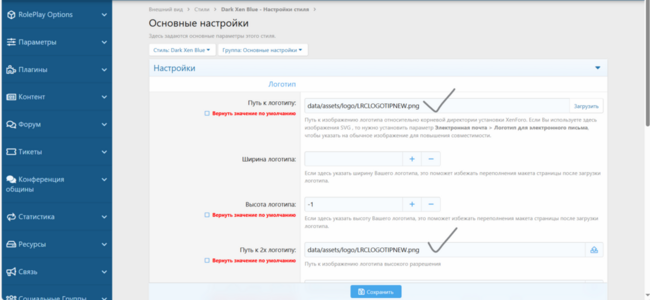

Как поменять логотип:
Внешний вид-Настройки стиля-Основные настройки-Путь к логотипу и Путь к 2x логотипу:
Закачиваем свой созданный логотип. В формате PNG для прозрачности фона. Можно найти и подобрать тут https://www.pngwing.com/ru/

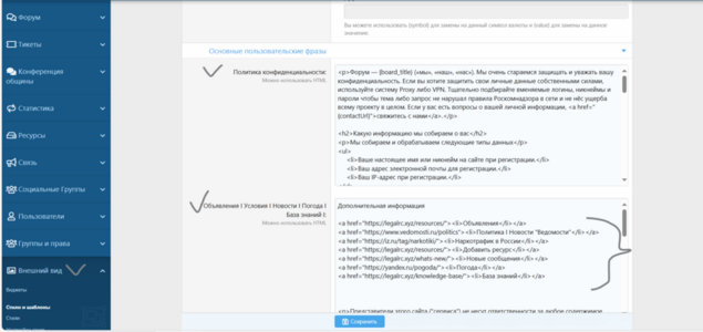

Как добавить дополнительные ссылки в подвал вашего сайта:

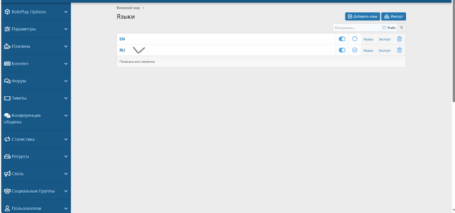

Внешний вид->Языки->Русский
Далее "Основные пользовательские фразы"
Кстати правила и условия конфиденциальности можно изменить там же. Разберётесь.

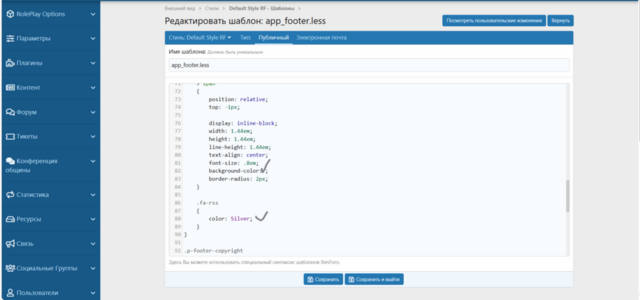

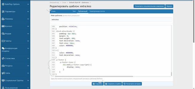

Так далее: как изменить цвет значка RSS это тот что в правом нижнем углу:

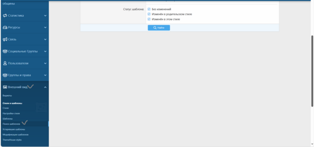

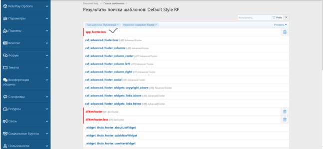

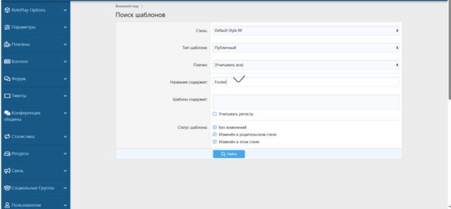

Внешний вид->Поиск шаблонов->
Вписываем в поиск фразу Footer
В поиске видим модификацию шаблона App Footer Less жмём на неё
В CSS модификации видим код цветов RSS и меняем код и название на свой цвета можно посмотреть и подобрать тут->
.fa-rss это цвет скобок background color это фон значка и его цвет.

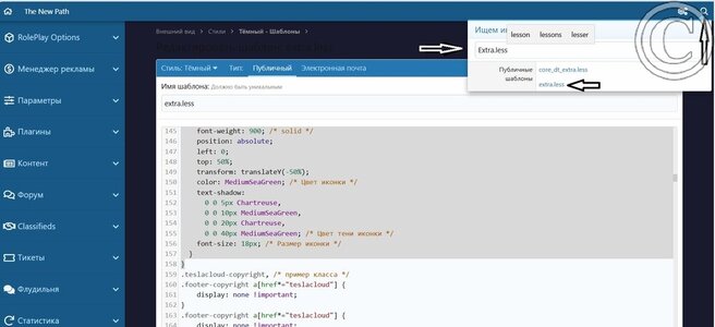

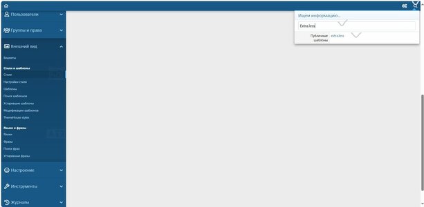

Если вы хотите полностью скрыть этот значок в поиске прописываем фразу Extra.less
Жмём открываем меню работы с кодом копируем этот код
Код:
.p-footer {
    .p-footer-inner {
        div:not(.p-footer-copyright) {
            display: none;
Вставляем и сохраняем. Значок исчезнет.

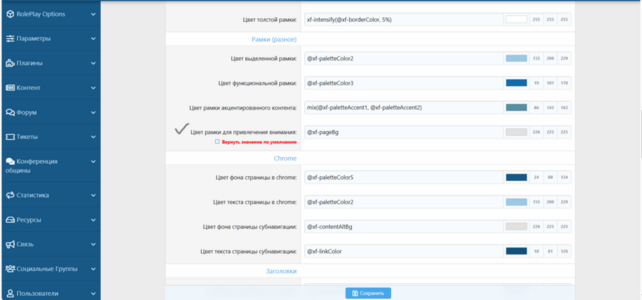

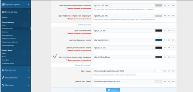

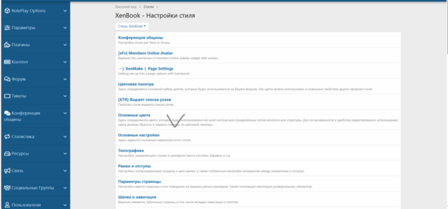

Как изменить цвет полосы акцентированного цвета?
Далее Основные цвета->Цвет рамки для привлечения внимания
Там же можно изменить цвет текста для привлечения внимания

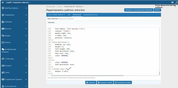

Как переместить логотип в середину?
В Extra.less о чём выше объяснено вписываем этот код
Код:
.p-header-logo {
    margin: 0 auto;

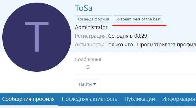

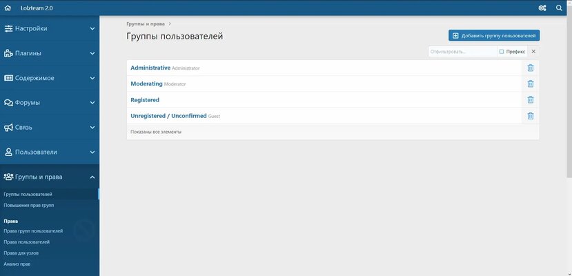

Как создать группы пользователей
Чтобы создать группы пользователей, перейдите в Группы и права -> Группы пользователей (http://localhost/admin.php?user-groups/ )
Нажимаем на "Добавить группу пользователей"
Заголовок: Название группы (Администратор, Модератор, Куратор и т.д.).
Приоритет оформления: Если у созданной вами группы стоит CSS для имени пользователя, и приоритет оформления самый высокий, то будет использоваться CSS для имени пользователя этой группы.
Использовать звание: Звание - простыми словами статус как на Lolzteam, если стоит конкретное звание, то будет отображаться оно.
CSS для имени пользователя: Сделает нику пользователя с этой группой стиль, созданный через CSS.
Текст баннера: Добавляет баннер с заданным текстом.
Стиль баннера: Если есть текст баннера, то у этого баннера будет заданный стиль.
Права: Думаю тут и так все понятно, если хотим, чтобы у данной группы было право на что-то, ставим галочку на "Да"
Соответственно если не хотим, то ставим "Нет"

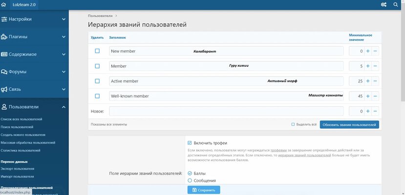

Как создать иерархию пользователей
Чтобы создать иерархию пользователей (Звания, которые можно получить за получения определенного кол-во реакций/сообщений/баллов) переходим в Пользователи -> Иерархия званий пользователей (http://localhost/admin.php?user-title-ladder/ )
Заголовок: Заголовок звания.
Минимальное значение: Минимальное значение реакций/сообщений/баллов для получения звания.
Включить трофеи: Если включено, пользователи могут награждаться трофеями за завершение определённых действий или за достижение определённых этапов. Если отключено, то иерархия званий пользователей больше не будет иметь возможности использования баллов.
Поле иерархии званий пользователей: Нужно выбрать, на чем будет структурироваться иерархия званий пользователей.

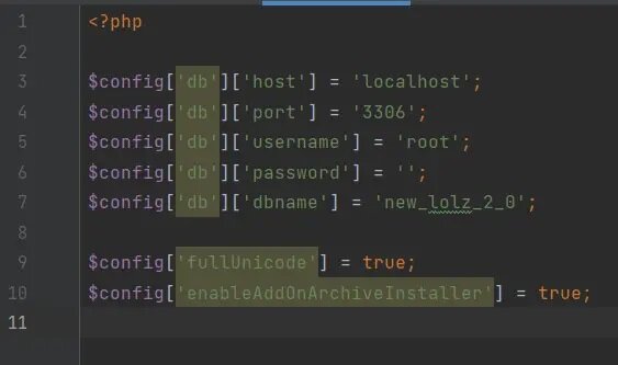

Как установить аддон:
Для того, чтобы установить какой-либо аддон, нужно включить функцию добавления аддонов из архивов. Для этого переходим по пути C:\ospanel\domains\localhost\src
Открываем файл config.php. Добавляем в конец данную строку:
Код:
$config['enableAddOnArchiveInstaller'] = true;
Сохраняем файл. Должно получиться так:

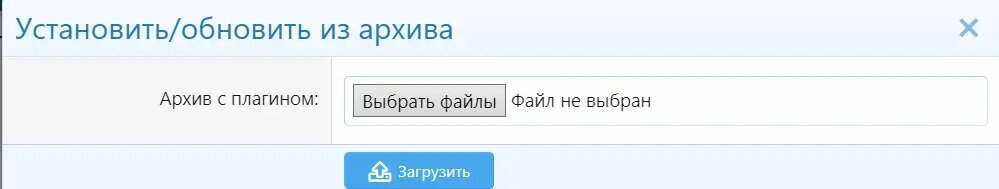

После того, как вы сохранили файл, переходим в Плагины -> Список плагинов (http://localhost/admin.php?add-ons/ )
Нажимаете "Установить/обновить из архива"
Тут выбираете нужный архив с плагином и нажимаете "Загрузить".
Плагины и стили для Xenforo можно найти к примеру тут https://prowebber.club/xenforo/xf-skins/

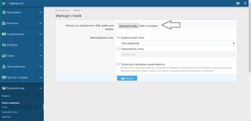

Как установить стиль?
Чтобы установить какой-либо стиль, переходим в Внешний вид -> Стили (http://localhost/admin.php?styles/ ).
Нажимаем на кнопку "Импорт".
Выбираем архив или XML-Файл (В зависимости от стиля) и снова нажимаем "Импорт"
После импортирования заходим в Внешний вид -> Стили (http://localhost/admin.php?styles/ )
И ставим галочку напротив того стиля, который вы хотите использовать.

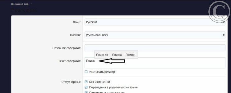

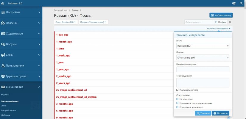

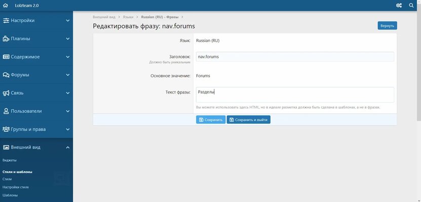

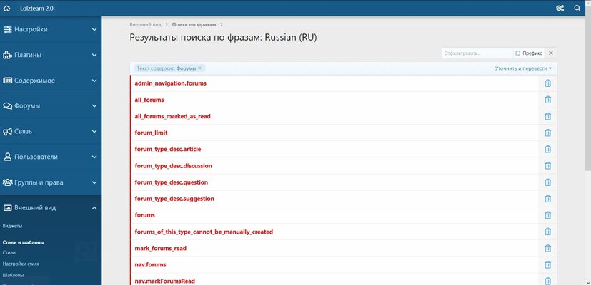

Как изменить какой то текст или фразу?
Чтобы изменить определенную текст/фразу, переходим в Внешний вид -> Фразы (http://localhost/admin.php?languages/russian-ru.2/phrases ).
Те фразы, которые измены языком/вами, будут подсвечиваться красным.
Чтобы найти конкретную фразу, нажимаем на "Уточнить и перевести".
В поле "Текст содержит" вводим нужную нам фразу и нажимаем "Уточнить"
Теперь у вас будет показываться список фраз, где есть введенный вами текст.
Когда нашли нужный, нажимаем на него.
В поле "Текст фразы" пишем текст, на который мы хотим заменить и нажимаем "Сохранить"
[IMG]
В моем случае имя Базы Данных - new_lolz_2_0
[IMG]
[IMG]
[IMG]
[IMG]
[IMG]
Ставим русификацию
[IMG]
[IMG]
[IMG]
[IMG]
[IMG]

Как создать группы пользователей?
[IMG]

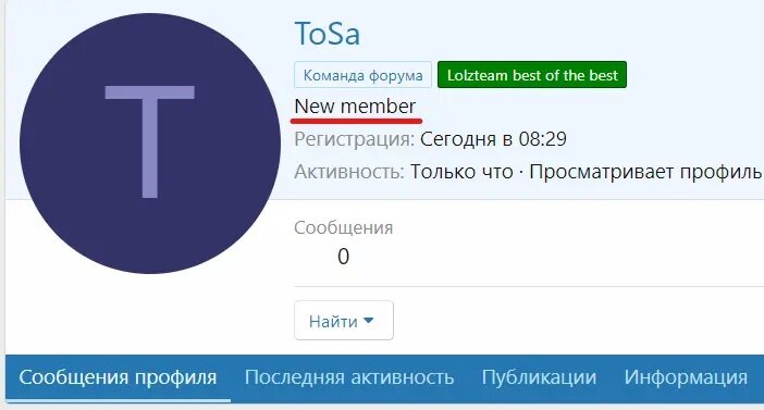

Использовать звание: Звание - простыми словами статус как на Lolzteam, если стоит конкретное звание, то будет отображаться оно.[IMG]
[IMG]
[IMG]
[IMG]
[IMG]
[IMG]
[IMG]
Как установить русификацию аддона?
Чтобы установить русификацию какого-либо аддона, переходим в Внешний вид -> Языки (http://localhost/admin.php?languages/ )
[IMG]
Нажимаем "Импорт", выбираем нужный XML-Файл и ставим галочку на "Перезаписать язык" , там выбираете "Russian (RU)" и снова нажимаете "Импорт"
[IMG]
[IMG]

Как изменить какой-то текст/фразу?
[IMG]
[IMG]
[IMG]
До
[IMG]
После
[IMG]

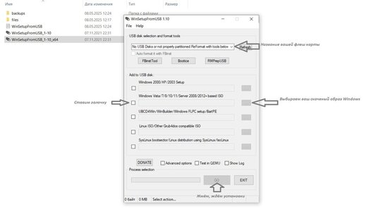

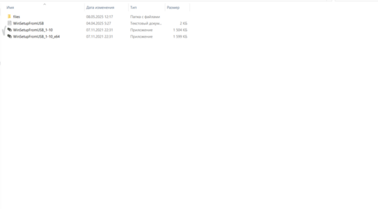

Если нужно переустановить систему Windows c x32 на x64. Понадобится флеш карта USB.
Скачиваем Zip архив с программой WinSetupFrom она предназначена для создания установочной флеш карты USB путём создания образа Windows ISO
Открываем.
Далее качаем образ. Как пример тут https://windows64.net/
После проделанного запускаем программу ставим необходимые галки по установке
После того как установка пройдена и образ записан на USB. Можно приступить к переустановке версии Windows

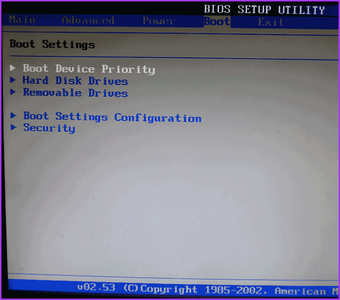

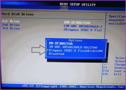

Для вызова Boot Menu используются разные клавиши в зависимости от модели компьютера и материнской платы: F11, F12, Esc, F8, F9 и другие. Какая именно клавиша нужна для вашего ПК, можно узнать из инструкции или интернета. Порядок загрузки с флешки через Boot Menu: Включаем компьютер и ждем появления логотипа BIOS. Быстро нажимаем клавишу вызова меню (F12, F2 Del Esc и др.). На данном фото указано что нужно нажать клавишу DEL как пример
Выбираем пункт с названием флешки в появившемся меню. Нажимаем Enter, компьютер загружается с USB. Главное преимущество этого метода в том, что он не требует настройки параметров в BIOS, поэтому подходит даже для неопытных пользователей. Изменение порядка загрузки в BIOS BIOS и UEFI предназначены для настройки аппаратных параметров компьютера на низком уровне. В них можно указать приоритет загрузочных устройств, который будет постоянным. Отличие UEFI от классического BIOS в том, что это более современный и удобный интерфейс с поддержкой мыши и графики. Однако принцип настройки приоритета загрузки в обеих средах схожий. Чтобы попасть в BIOS, нужно знать специальную клавишу, которая зависит от модели ПК и материнской платы. Чаще всего это Delete, F2, F10, F12.
Далее нужно найти раздел Boot sequence, Boot priority order или просто Boot. В нем будет расположен список устройств, где можно выставить флешку на первое место.
Выглядят настройки примерно так
В зависимости от фирмы вашего ПК
После сохранения изменений компьютер будет всегда загружаться с USB.
Для возврата приоритета жесткому диску потребуется повторно зайти в BIOS. Рассмотрим особенности настройки для BIOS от ASUS, Gigabyte, MSI. Загрузка с флешки без изменения BIOS В Windows 10 на компьютерах с UEFI существует возможность загрузки с USB без настройки BIOS.

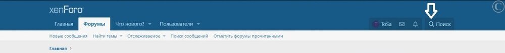

Кстати код для Extra.less в админ панели стиля дабы заменить всеми осуждаемый значок Font Awesome в правом верхнем углу форума, тот что находится здесь
Код:
.p-navgroup-link.p-navgroup-link--search i:after {
    content: "\f29c";
    width: 1.28571429em;
    display: inline-block;
    text-align: center;
Меняем "\f29c" на свой по нужде выбрать и просмотреть код можно тут
Клац
Если и данный пример не работает, добавляем к коду после font awesome данную фразу !important;
Чтобы это выглядело так
Код:
    content: "\f2bc" !important;
    text-align: center;
Таким же макаром меняем название как пример, заходим в админ панель ->Внешний вид->Поиск фраз->Вписываем "Поиск" в строку, ставим галку "Учитывать регистр" и находим данную фразу в переводе, меняем на свою и сохраняем. Так работает замена любой фразы на форуме!
В общем такие дела

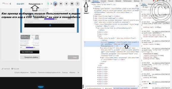

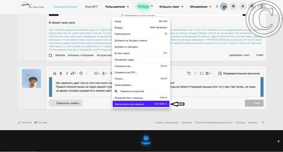

Как заменить цвет текста того или иного подфорума, учимся пользоваться "Кодом элемента"
Правой кнопкой мыши на экран вашей страницы форума->Просмотреть код элемента->Клац на Select->Наводим мышью или что у вас там палец понятия не имею чем работаете) не знаю, на фразу которая нуждается в замене цвета
Даю код как пример. Задача найти свою фразу и заменить её на свою. Далее заменить цвета на свои. Найти цвета и названия можно тут https://colorscheme.ru/html-colors.html
Так...код аха
DarkGreen , Aqua, MediumSeaGreen, Chartreuse это всё цвета!
Чтобы сделать шире текст либо толще неоновое свечение работаем с px, тоесть вместо 5px, 10px и т.д. меняем на свои!
Код:
.p-navEl a[data-nav-id="members"] { color: DarkGreen; }
  color: Aqua; /* Основной цвет текста */
  text-shadow:
    0 0 5px MediumSeaGreen,
    0 0 10px MediumSeaGreen,
    0 0 20px MediumSeaGreen,
    0 0 40px MediumSeaGreen; /* Цвет тени текста */
  position: relative;
  padding-left: 25px; /* Чтобы текст не налезал на иконку */
  font-weight: bold;
  font-size: 16px;
  text-decoration: none;
  &::before {
    content: ""; /* Unicode для листа конопли в Font Awesome 5 */
    font-family: "Font Awesome 5 Free"; /* Подключаем шрифт Font Awesome 5 */
    font-weight: 900; /* solid */
    position: absolute;
    left: 0;
    top: 50%;
    transform: translateY(-50%);
    color: MediumSeaGreen; /* Цвет иконки */
    text-shadow:
      0 0 5px Chartreuse,
      0 0 20px Chartreuse,
      0 0 40px MediumSeaGreen; /* Цвет тени иконки */
    font-size: 18px; /* Размер иконки */
Данный код добавляем в Extra.less панели администратора для тех кто не знает что это
Заходим в админ панель модератора, в поиск вводим фразу Extra.less находим и выбираем клац клац и т.п. заходим в панель над работой с CSS стилей, туда и копируем данный код, переделанный под себя конечно! И сохраняем!
Всё, отдыхать, думаю понятно и несложно
Заходим в настройки
Скриншот:
Далее загрузка файлов на сервер :
Посмотреть вложение 296 и переходим на адрес сайта, кстати название папки перед установкой и будет локальным названием домена вашего форума. Если папку переименовать к примеру вместо localhost- TestSyte.ru или Lolz.biz домен будет именно таким и открываться он будет именно по этому адресу.
Будет такое:

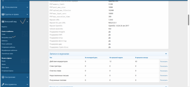

FAQ:

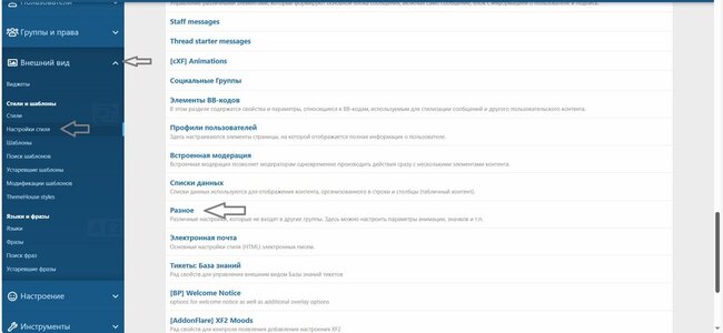

Код:
.p-footer {
    .p-footer-inner {
            display: none;
Код:
.p-header-logo {
    margin: 0 auto;
Код:

Как установить русификацию аддона:
ДО
ПОСЛЕ
